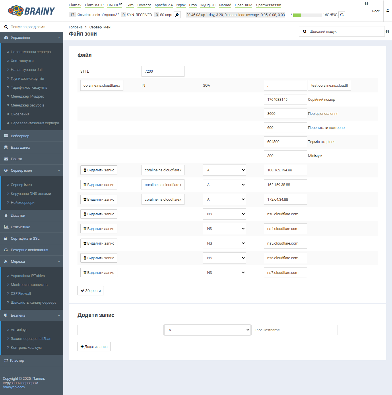

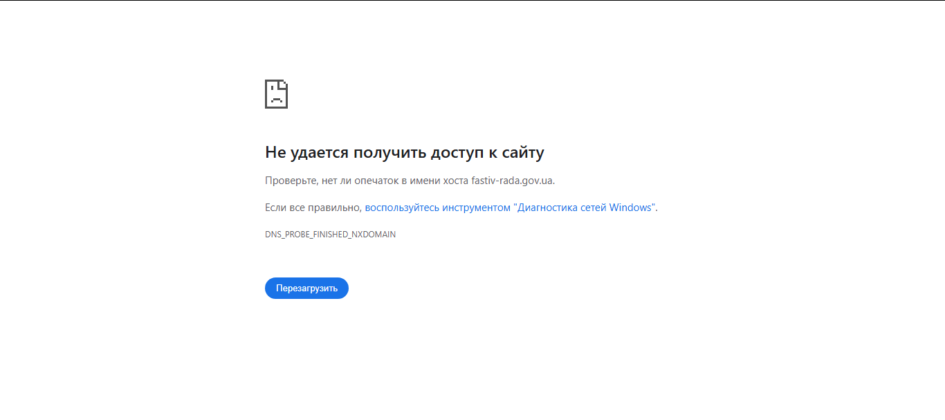

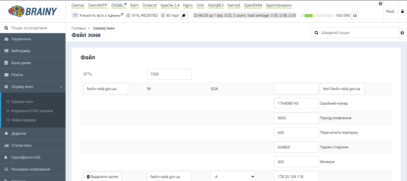

В пятницу перестал работать домен. Попробовал удалить сайт и переустановить ДНС зоны, не помогло. Внизу привожу скрыны. На скрыне страницы домена не видно НСов, но они прописаны. Не работает один из 45 доменов, Настройки делаю по общему лекалу. Что я сделал не так и что исправить? Всем спасибо.
