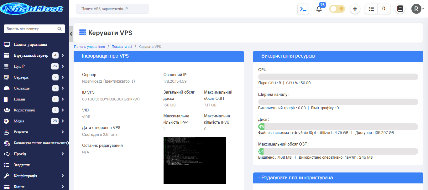

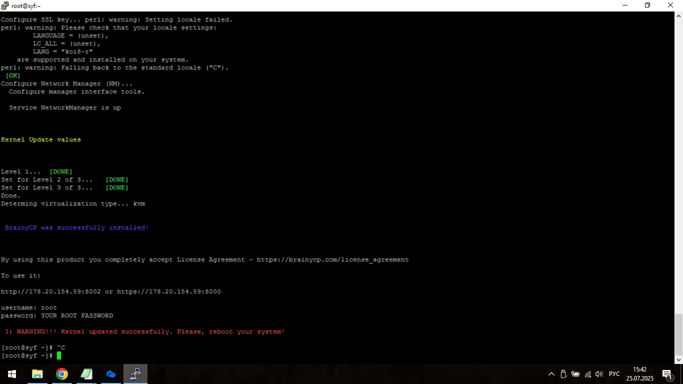

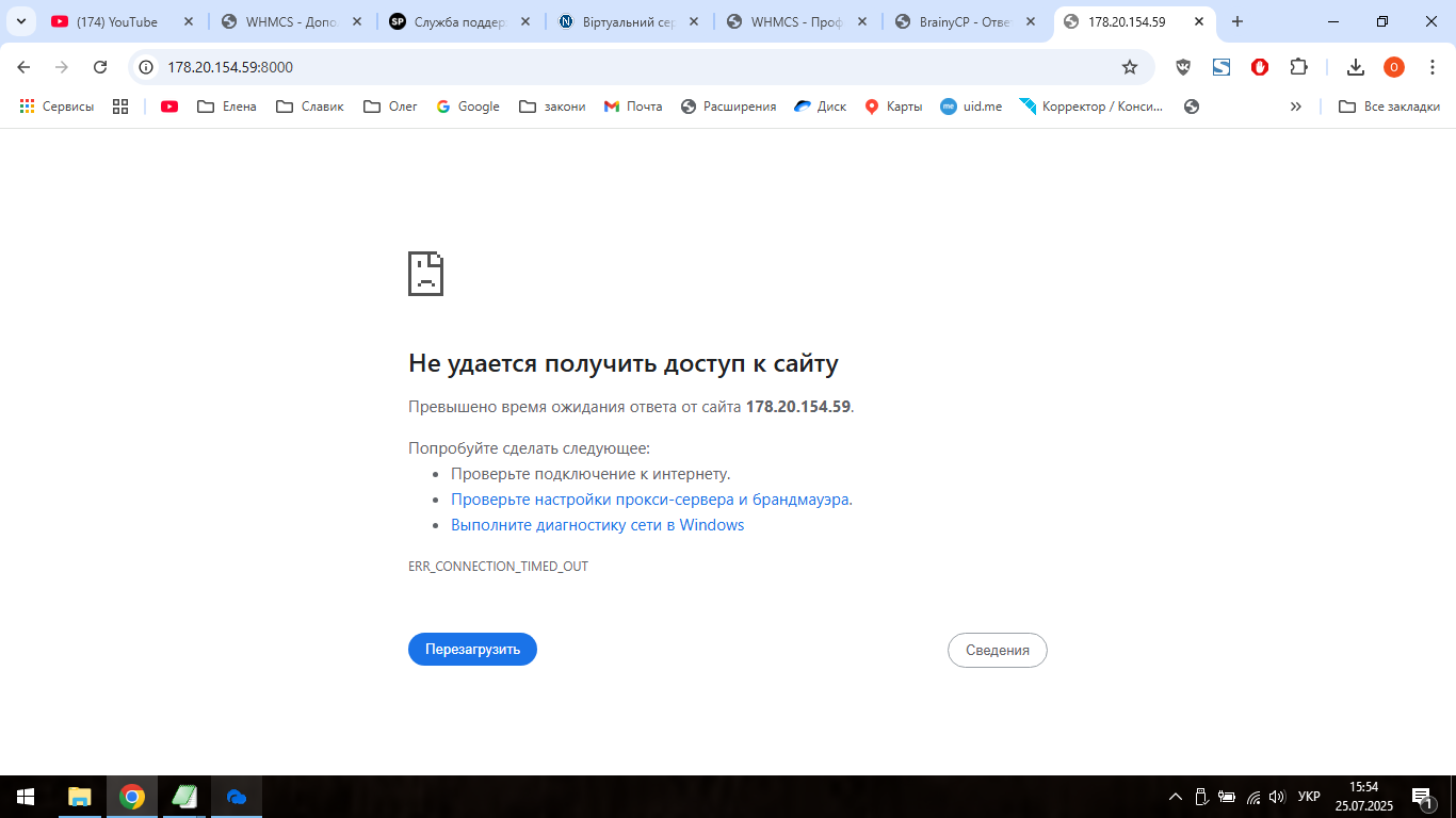

Первый файл - чисты альмалинукс. Второй файл - установка панели. Третий файл - через пять минут после открытия панели. При этом, после установки панели, потребление памяти вырастает до 43%. Общая память - 7 гигов.
FireShot Capture 018 - Керувати VPS - [vps.nashost.net.ua].png (117.17 КБ) 35731 просмотр
Без імені (6).png (67.54 КБ) 35731 просмотр
Без імені (7).png (78.5 КБ) 35731 просмотр

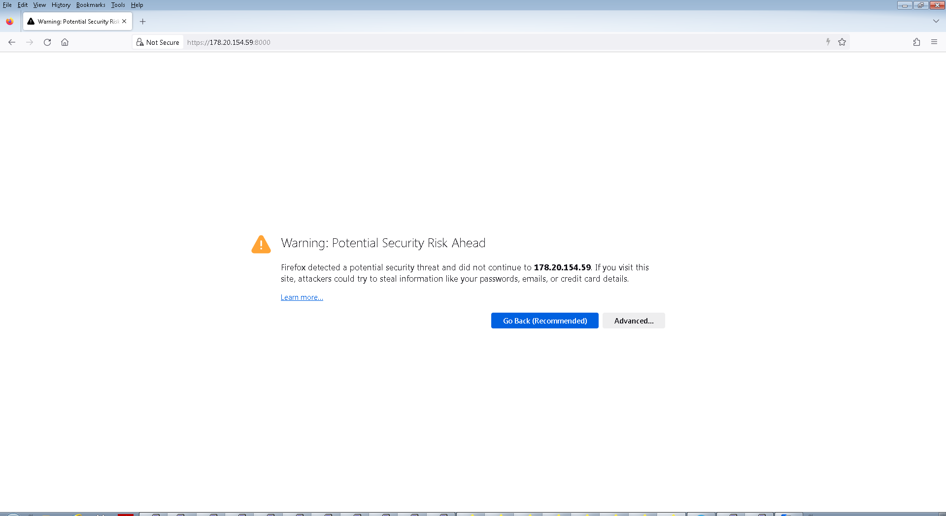

Порт 8000 это HTTPS , там же написано...
Поэтому в браузере надо писать для него
https://178.20.154.59:8000/
Используйте после новой установки 8002, когда настроете серт для HTTPS можете использовать 8000

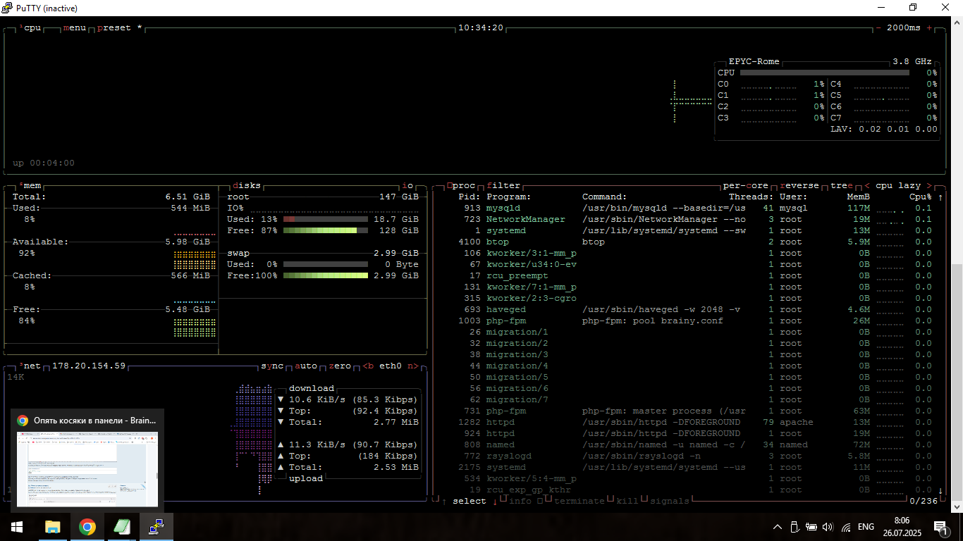

Касательно памяти. Посмотрите какой процесс жрет память. Можете воспользоваться в Alma9 утилитой btop для этого.
yum install btop
btop
Можете скинуть скрин по потреблению. Фильтры по процессам в btop работают
Если вы установили ClamAV, то он запускает два процесса, каждый из которых потредляет около 1.2Г памяти.
Покажите вашу строку установки панели

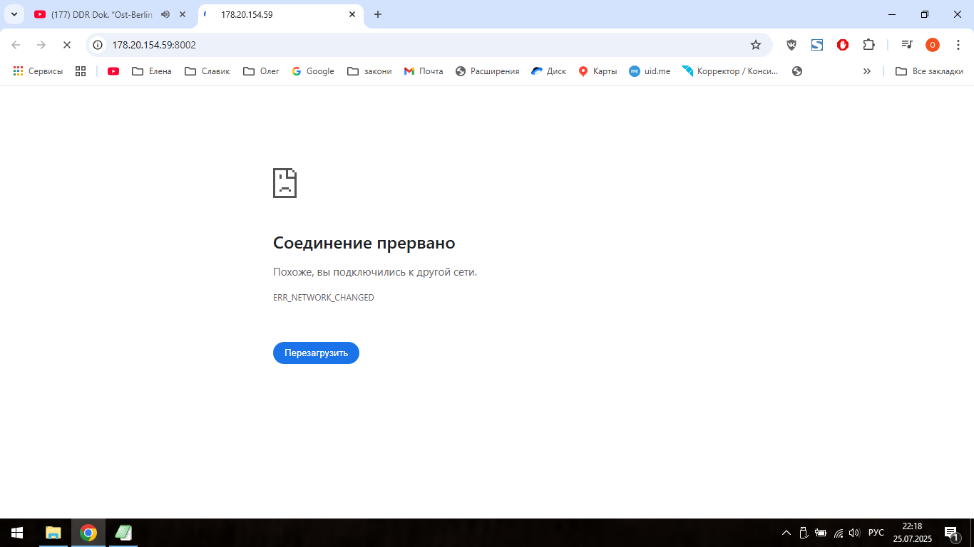

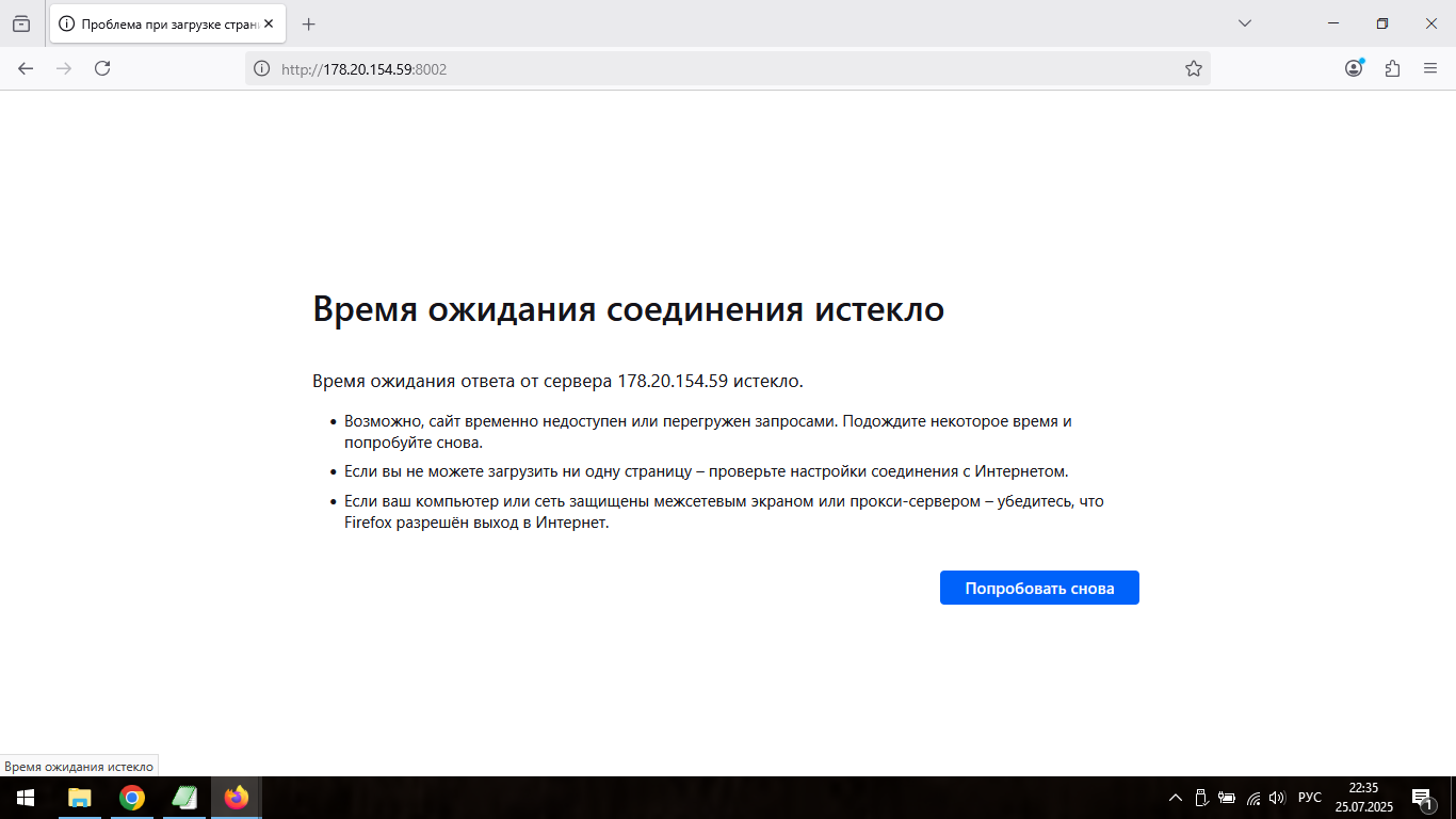

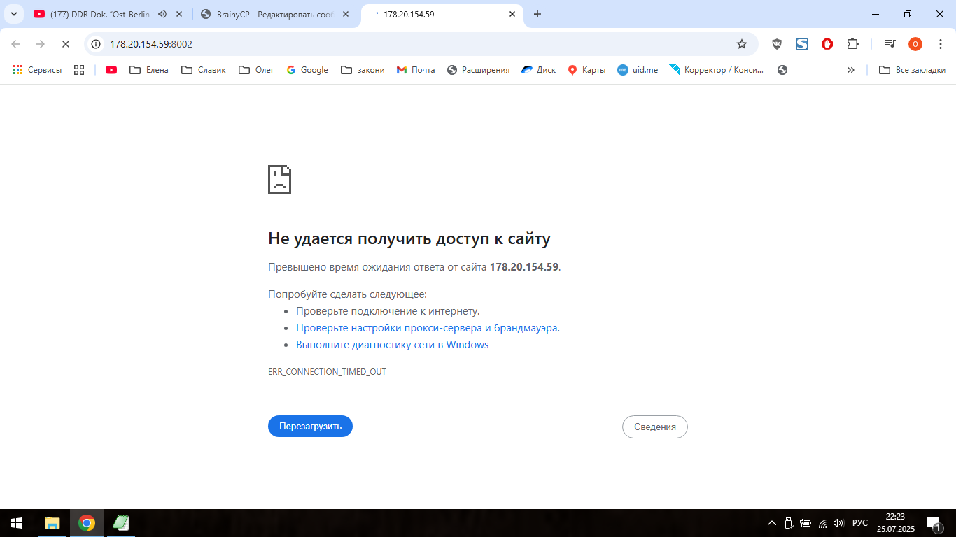

На 8002 порту тоже зависает и та же самая ошибка. Как и два года назад. В результат в фирфокс.
Ребята, Ви, как и два года назад, не пытаетесь исправить ошибку, а ищете как бы причину спихнуть на меня! Это мягко говоря не красиво!
Без імені (11).png (74.53 КБ) 35517 просмотров
Без імені (10).png (75.73 КБ) 35532 просмотра
Без імені (9).png (66.65 КБ) 35532 просмотра

покажите скрин btop
и выводы
iptables -L -n
systemctl status nginxb
ip a
cat /var/log/messages | grep error
brainy-core -err

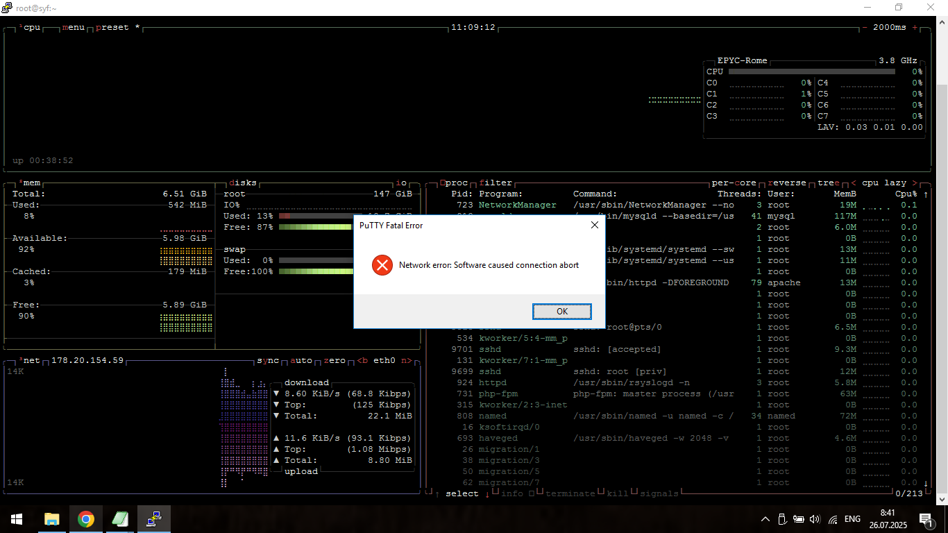

Теперь по делу. С файла ниже видно работу в нормальном состояние. Показать тоже самое во время зависания я не могу. Потому что в это время сервер становиться полностью не доступен. Приходиться через Virtualzor его перезагружать. Позавчера я тестировал сервер сутки без панели. Все нормально. Как только устанавливаю BrainyCP начинаются фокусы. И именно в это время растет потребление памяти.
Вот момент зависания.
Без імені (13).png (99.75 КБ) 34793 просмотра
Без імені (12).png (114.5 КБ) 34799 просмотров

Если сервер за nat, вам нужно пробросить порты.
Вы не показали выводы по всем командам.
