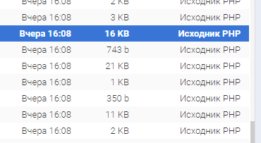

Re: Файловый менеджер сплошные бока
Интересно... Как вижу панель сама по себе изменяет файлы. Я вчера эти файлы не трогал. Кроме одного
