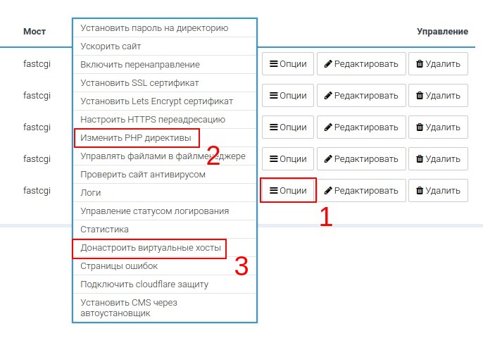

Насколько я понял, Вам нужно изменить директивы для конкретного сайта?
Обычно это можно сделать через .htaccess. В битриксе по дефолту есть закомменченные директивы mbstring.* для примера.
Если не получается через .htaccess, то можно попробовать через контекстное меню в списке сайтов (см скрин) либо через пункт 2 (это и есть правка .user.ini, только через ПУ), либо донастроить виртуальный хост через пункт 3.

Если вам не сложно можете скинуть ваши настройки, поделитесь пожалуйста, хочу глянуть что да как, заранее спасибо!foritel писал(а): ↑Пт авг 10, 2018 3:56 amНасколько я понял, Вам нужно изменить директивы для конкретного сайта?
